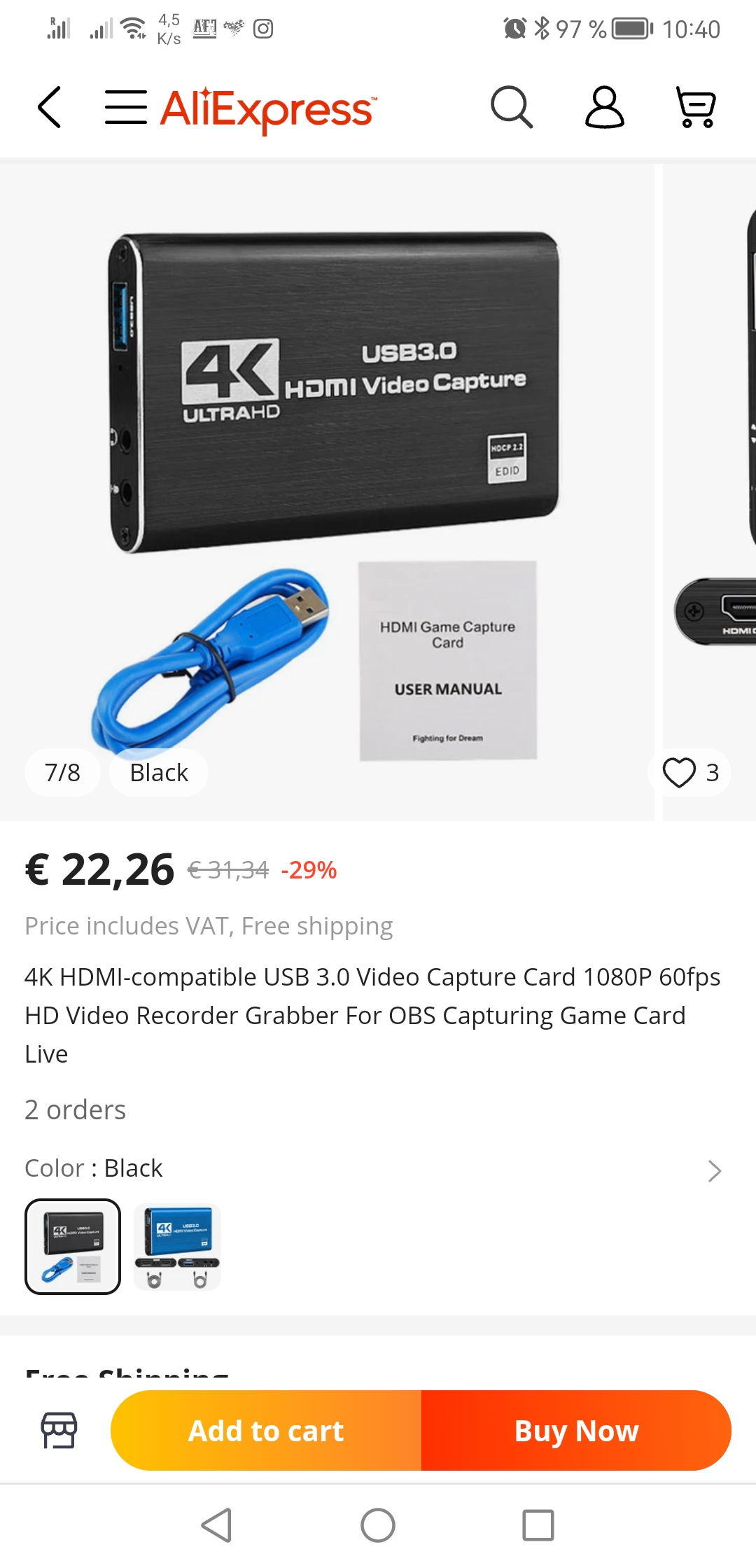

    Ok, köpte en sån här från Aliexpress.
    [Attachment 68284 - Click to enlarge]
    Den ser ut att klara hdmi upp till 1080p/30, men ger bara 5 fps om man inte gör om den till mjpeg.
    Så, man kan inte lita på vad kineserna skriver.
    Men den du tittar på "kanske" klarar det.
    Har tittat runt och har hittat några med en prislapp på runt 800:-.
    Vill inte beställa något från Kina, vänta i 1 månad och se vad jag får även fast det är billigt.
    /Kurre

  6. Apologies for necro-posting but I suspect the above AliExpress purchase is one of the fake USB 3.0 devices that is really USB 2.0 but with blue plastic. There are lots of these kicking around that use the USB 2.0 Macrosilicon chip that only supports YUV uncompressed capture at SD resolutions and uses MJPEG for HD capture at regular frame rates. These solutions also appear to have less-than-great sound capture functionality (mono and low bandwidth?).
    The newer MS2130/2131 (the 1 variant has HDMI passthrough I think) are appearing that appear to be capable of YUV uncompressed capture at 1080p60 and LPCM audio - have one on order to try.
