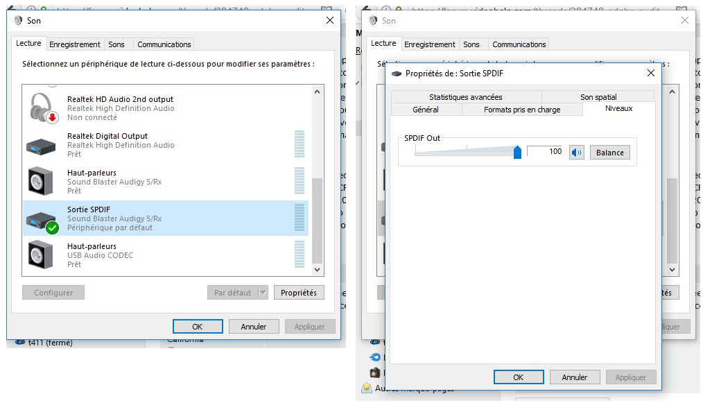

    You probably need to adjust the gain on the Soundblaster driver. Control Panel/Sound/Recording Devices/Properties/Levels (in Win7).

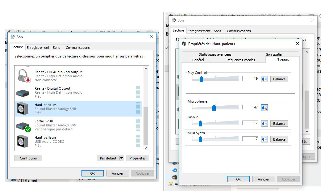

    I have win10 (''niveaux'' means ''level'')
    I have two ''plugins'' (I don't know how to name it) linked to my sound card, but only the 2nd one give me more level options (pls see each time selected in blue). Should I choose ''haut-parleurs'' instead of ''sortie spdif''? (''haut parleurs'' means ''speakers'')

    Prière d'utiliser le tableau «Enregistrement».
    Aug 2014
    Switzerland
    J'aimerais le faire par le biais du potard maneul qui se trouve sur mon pré-ampli.
    Lorsque j'utilisais mon pc portabel je pouvais, maintenant avec mon fixe et une nouvelle carte je ne peux plus..
    Mais merci pour le conseil du menu enregistrement, en effet, j'y arrive aussi de cette façon donc c'est l'essentiel
