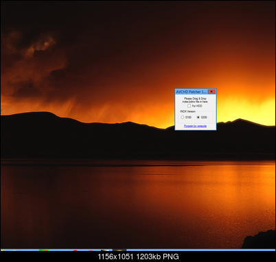

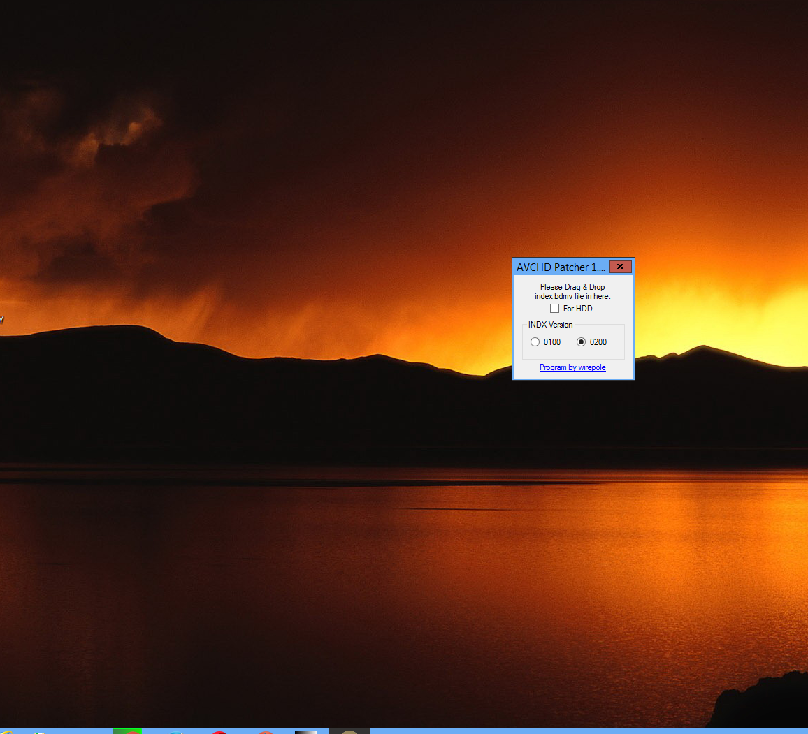

  7. el AVCHD puedes utilizar par crear bluray sin recodificar el video.. lo creas con menu que puedes editar...
    yo recomiendo que antes de quemarlo... parches el archivo index de la carpeta del bluray con el programa AVCHD-patcher, porque hay reproductores de bluray que no aceptan la estructura 2.0Click image for larger version
