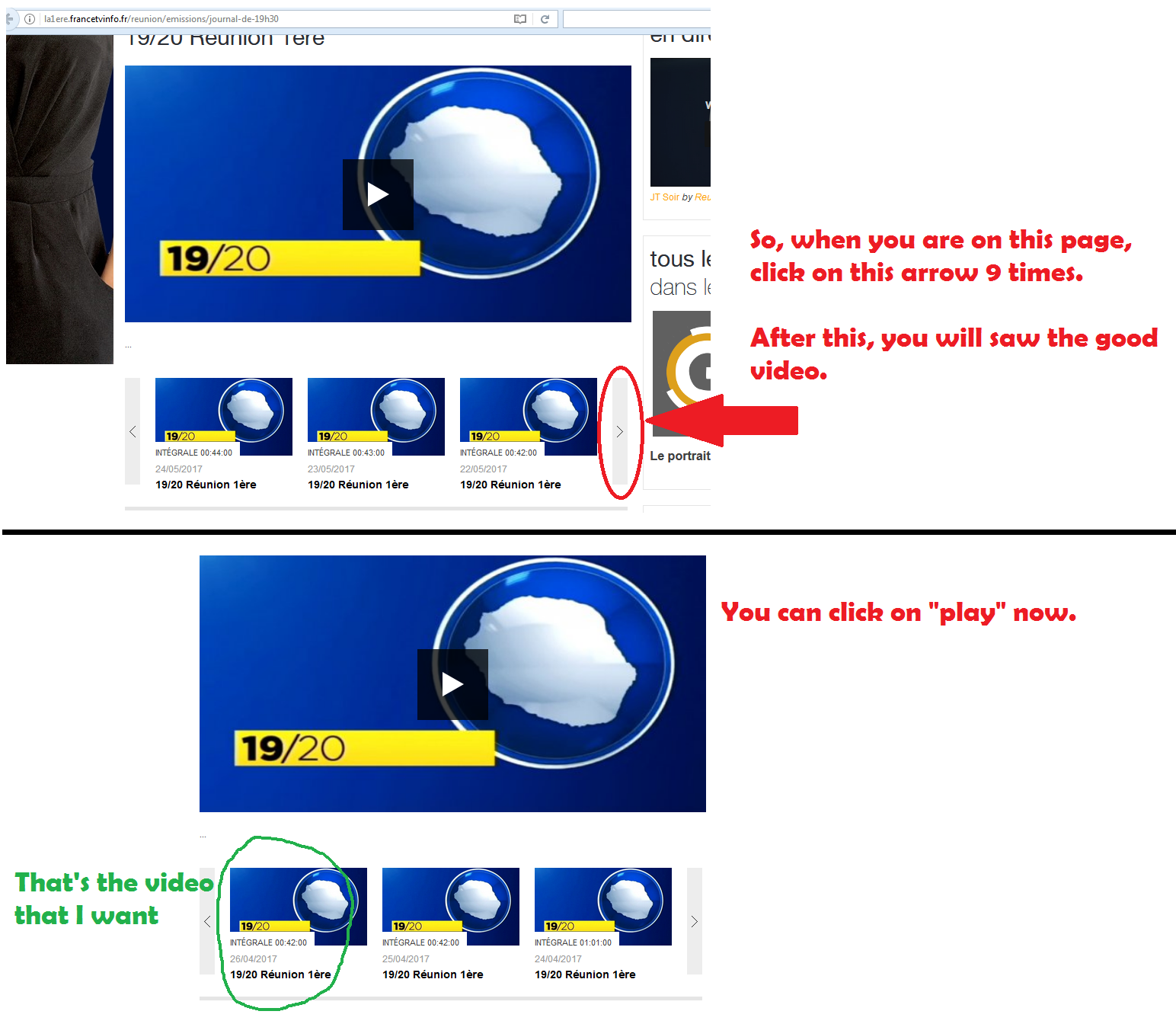

    Hi everyone and here is the video : http://la1ere.francetvinfo.fr/reunion/emissions/journal-de-19h30
    There is a problem with the link, I can't show you directly the video that I want. When you're on the page click on the right white arrow several times
    until you saw "INTÉGRALE 00:42:00 - 26/04/2017" and then click on it.
    My method don't work so I can't download it, any ideas pls?

    @Aazerty Re-salut ^^, est-ce que tu m'as donner le lien de la bonne vidéo? J'ai essayé de précisé en haut mais peut-être que je me suis mal exprimé, il y a
    un truc étrange avec le site, je fais défilé puis je clique sur la vidéo de la date que je veux mais le lien dans la barre d'adresse ne change pas, du coup si je copie/colle le lien, je te donne la mauvaise vidéo x/
  11. Member WazaKrash's Avatar
    Jan 2015
    in Europe
    Here, that's the video that I try to catch : https://forum.videohelp.com/images/imgfiles/bmbiUV2.png
