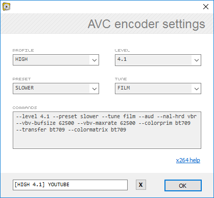

    Rapaz, Se voce grava 8-BIt YUV, reencode usando x264 8-BIT codec. Se voce grava 10-Bit YUV, reencode usando x264 10-bit.
    As configs dependem do formato de entrada que usa. (16:9 ou 4:3) e sobre o Timecode leia esse texto: TIMECODES

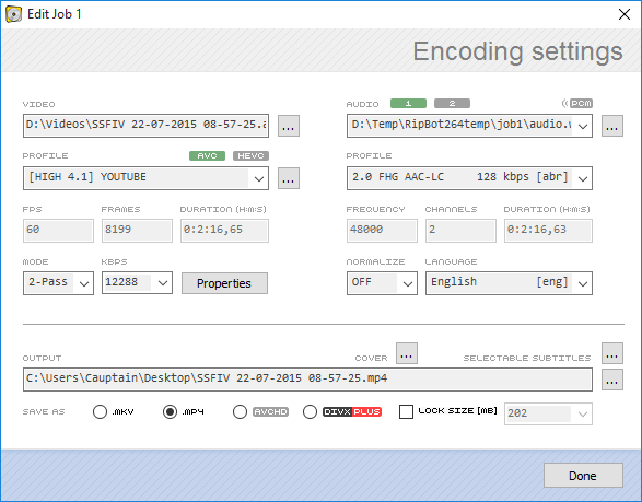

    Usando 8-Bit 1080p/720p com o RIPBOT264, minha config é sempre essa:
    Qualquer duvida, só postar.

    MEGUI have awesome tools for edit your videos (resize, crop, deinterlaced, faded, correct colors, and various others filters) its not encode only. Its use "Avisynth' power tools.
    RIPBOT264 is more friendly tool. Its use some avisynth tools too, but more simple filters.
