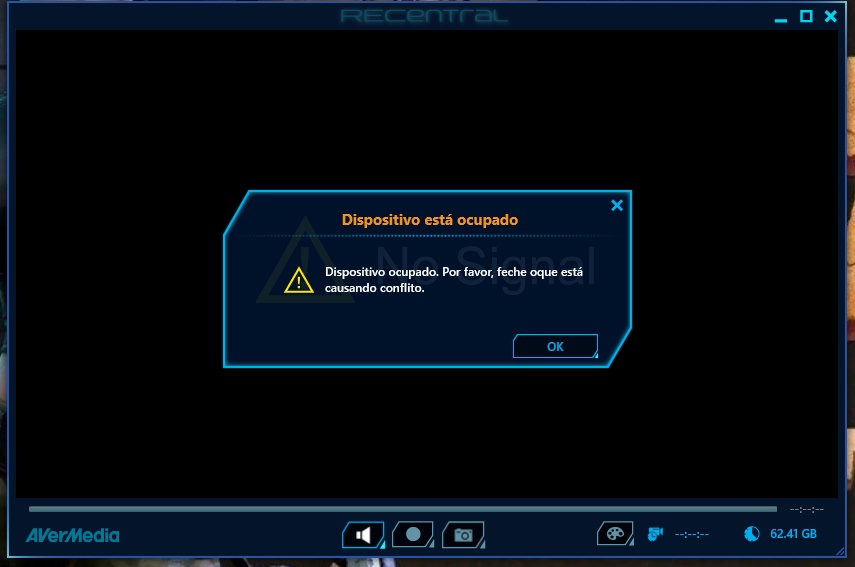

    Ola recentemente comprei uma Avermedia Live Gamer HD Lite c985 e ao instalar os drivers e usar o RECENTROL toda vez que vou entra na placa fala que o dispositivo esta ocupado e pede para fechar o que está causando o conflito eu não uso programas que usar a placa simultaneamente nem no OBS a placa funciona más ela ta dando sinal pois a saida output dela ta funcionando normalmente eu não sei mais o que fazer ja fiz de tudo reinstalei os drivers e o programa e nada resolve gostaria de saber se tem uma solução estou usando Windows 10Image
    [Attachment 90236 - Click to enlarge]

    Hello, I recently bought an Avermedia Live Gamer HD Lite c985 and after installing the drivers and using Recentrol, every time I try to access the card it says the device is busy and asks me to close it. This is causing the conflict. I don't use any programs that use the card simultaneously, not even OBS, but it's giving a signal because its output is working normally. I don't know what else to do, I've tried everything, reinstalled the drivers and the program, and nothing solves it. I would like to know if there is a solution. I'm using Windows 10.

    Claudio mais essa nova atualização resolve o problema dizendo que o dispositivo está ocupado pois sempre que abro meu ReCentrol ele diz que a placa está ocupada e pede para fechar o que está causando o conflito eu não acho mais solução pra resolver estou sem rumo aqui.
    Claudio, this new update solves the problem of the device being busy, because every time I open my ReCentrol it says the board is busy and asks me to close it, which is causing the conflict. I can't find a solution anymore, I'm at a loss here.
    Hi Carlos, how's it going?
    I was having this problem, but I used driver 3.3.x.78, it solved it. I'm still using Windows 10. Try it and let me know if it works.
    [Olá Carlos, tranquilo?
    Eu estava com esse problema, mas usei o driver [Driver] 3.3.x.78 e resolveu. Eu ainda uso o Windows 10. Faça o teste e me informe se resolveu.
    Claudio

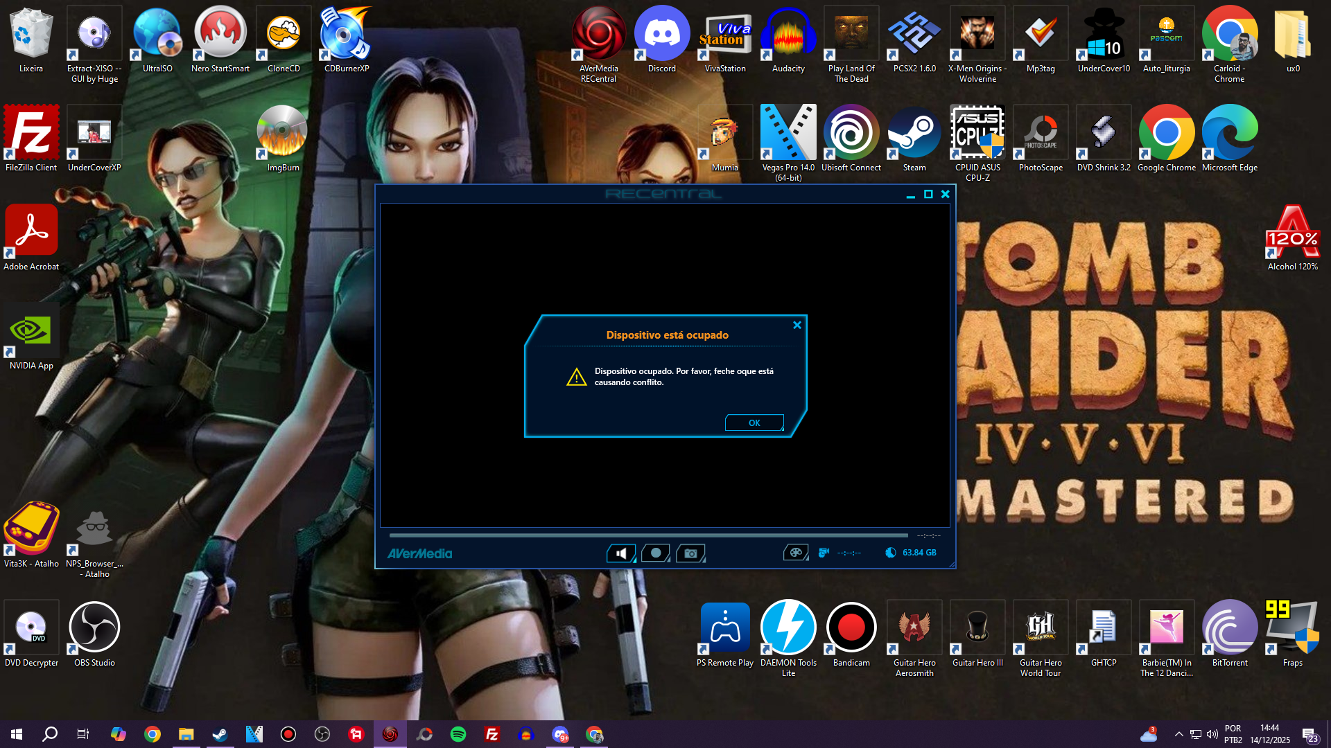

    Claudio eu instalei esse driver que você falou e ainda continuo tendo o mesmo problema realmente não sei mais o que fazer a placa esta dando sinal do HDMI output mas no PC não consigo usar realmente não sei o que está causando meu problema.
    Claudio, I installed the driver you mentioned and I'm still having the same problem. I really don't know what else to do. The card is showing an HDMI output signal, but I can't use it on the PC. I really don't know what's causing my problem. Image
    [Attachment 90539 - Click to enlarge]

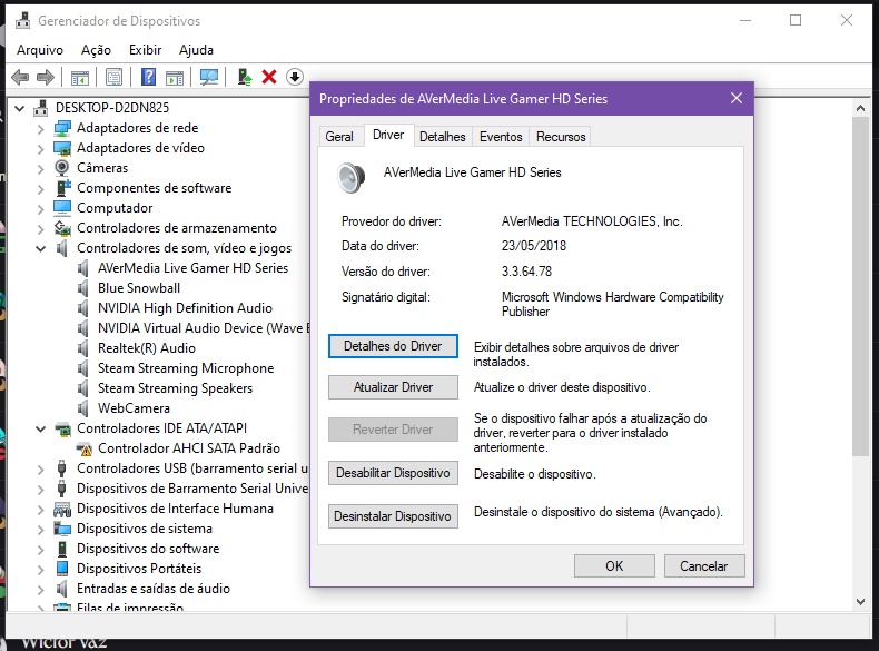

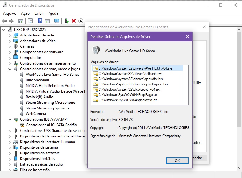

    Carlos, can you check the device status and which driver it actually uses in Device manager?
  23. Member
    Mar 2016
    Brzil - Distritu Federal
    TriRozhka, are these the two images here? And the driver I'm using is the one for the Avermedia Live Gamer HD Lite C985 graphics card.
    image 1Image
    [Attachment 90550 - Click to enlarge]
    image 2Image
    [Attachment 90551 - Click to enlarge]

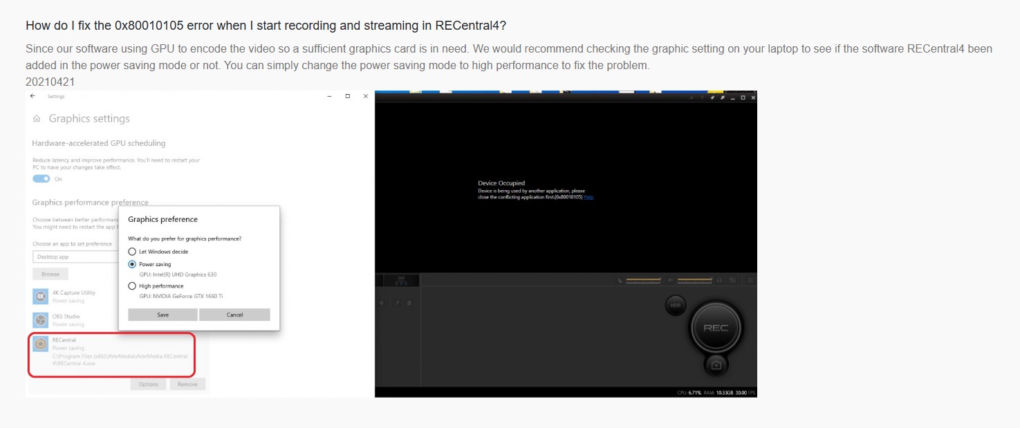

    [Attachment 90558 - Click to enlarge]
    Have you tried this advice from official site?

    Yes, unfortunately it didn't solve the problem.
