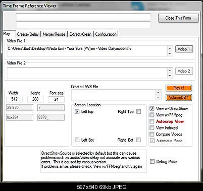

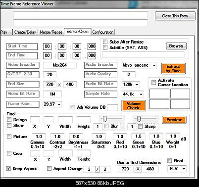

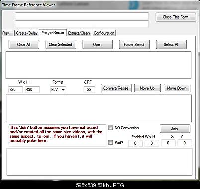

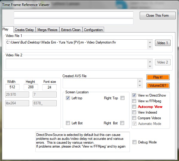

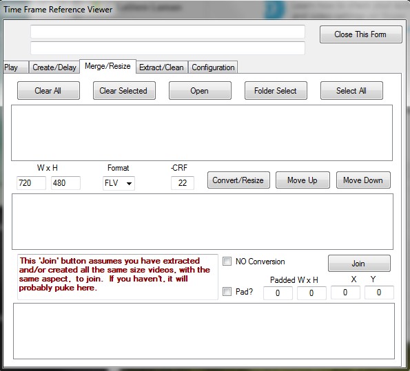

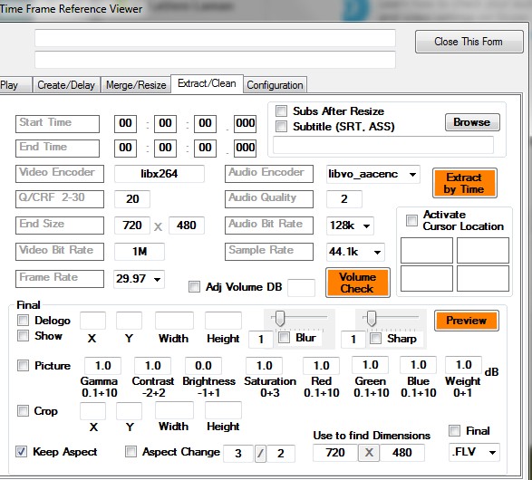

  8. Member Budman1's Avatar
    Jul 2012
    NORTHWEST ILLINOIS, USA
    Still debugging and developing manual...
Name:	ScreenHunter_76 Jul. 11 00.04.jpg
Name:	ScreenHunter_75 Jul. 11 00.04.jpg
Name:	ScreenHunter_76 Jul. 11 00.13.jpg
