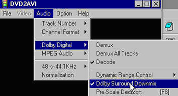

    Surround gefällig ?
    Der folgende Absatz ist für die Inhaber einer Dolby Surround bzw Dolby Digital Anlage interessant. Wer also über einen passenden Verstärker und die notwendige Anzahl Boxen um sich gereiht hat...der kann zumindest vom Surround Klang der DVD profitieren.
    Dolby Surround bedeutet in diesem Zusammenhang eine Art Raumklang, der über die verschiedenen Boxen einer Surround Anlage wiedergegeben werden kann.
    Hierbei handelt es sich um ein Stereo Signal, also ein Signal für den linken und rechten Lautsprecher. Zusätzlich ist jedoch ein Signal für die hinteren beiden Lautsprecher enthalten. Somit erhält man einen „Hauch“ des Gefühls, mitten im Geschehen zu sein. Natürlich weitaus „bescheidener“ als bei einem echten Dolby Digital 5.1 Signal.
    Wer diese Funktion nutzen möchte, sollte unter Audio -> Dolby Digital -> Dolby Surround Downmix
    anschalten.
    You like surround sound ?
    Read this if you're interested in surround sound. If you have a Dolby Surround or Dolby Digital Stereo Amp and also 5 loudspeakers, you can take advantage of the DVD sound tracks.
    Choose Audio -> Dolby Digital -> Dolby Surround Downmix if you want to extract the sound with Dolby surround attributes.
    Ausserdem muß jeder die Option Audio -> Dolby Digital -> Decode gewählt haben !
    You MUST select Audio -> Dolby Digital -> Decode !
    Hinweis : Bei Filmen in Dolby Surround 2.0 braucht man natürlich keinen Downmix mehr durchführen, da es sich um ein Stereo Signal handelt und der Surround Kanal enthalten ist.
    Remember : If your DVD is Dolby Surround 2.0 you do not need to select Dolby Surround Downmix because the surround sound is already included in the stereo signal.

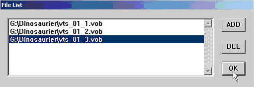

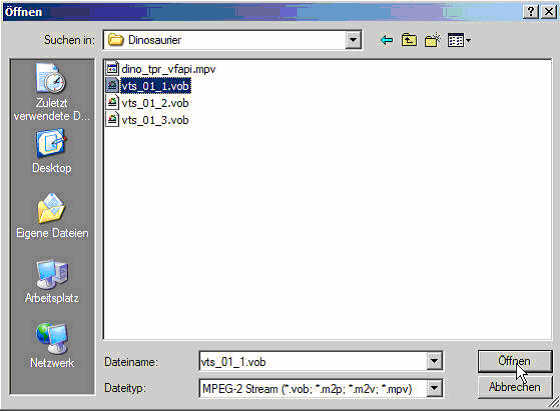

    Zuerst öffnen wir den ersten .vob-File.
    Open the first .vob file
    DVD2AVI erkennt automatisch die restlichen .vob-Files. Wir bestätigen mit OK.
    DVD2AVI recognizes the rest of the .vob files automatically. Click on OK.

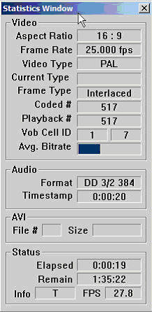

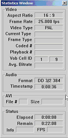

    Ein Druck auf die F5 Taste und schon erscheint das Statistik Fenster und der Film läuft ab.
    DVD2AVI window size must be enlarged. Press "F5" and the statistic window opens and the films starts to play.
    Wichtig hierbei folgende Parameter :
    Remember the following parameters :
    Aspect Ratio :
    Filmformat. Zu 99% steht hier 16:9. Das ist das typische „Breitbild Kinoformat“. Es könnte aber unter Umständen auch 4:3 da stehen. Das wäre dann das Vollbild auf einem europäischem PAL-Fernseher.
    Frame Type :
    Bilderfolge / Bilddarstellung. Ein Film bzw die Einzelbilder des Films können Interlaced oder Progressive sein. Auch hier ist standardgemäß meist Interlaced angegeben.
    Notieren wir uns die Werte da wir sie später noch brachen.
    Aspect ratio :
    film format. 99% it will bve 16:9 the standard movie format you also see in the cinema. Maybe it's 4:3 which means fullscreen on television without black borders.
    Frame type :
    Interlaced or progressive. Most is interlaced. It's the way how the picture is represented in the video part.
    Write down these parameters because we will need them later.

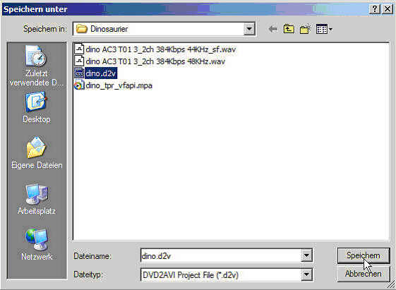

    Nachdem wir alle Optionen eingestellt haben speichern wir das Ganze als Project.
    All options are set. Now we save everything as a project.
    Wählen einen Filenamen für das Project und klicken auf Speichern.
    Choose a filename.

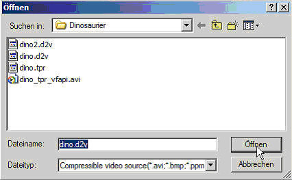

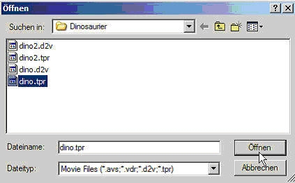

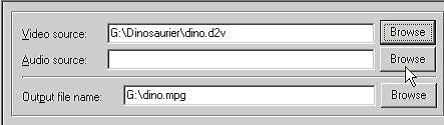

    Zuerst öffnen wir das von DVD2AVI erstellte Project als Video Source indem wir auf Browse klicken.
    First open the .d2v project from DVD2AVI as video source.
    Wir wählen das entsprechende DVD2AVI Project aus.
    Choose the right project.

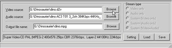

    Als nächstes wählen wir den Audio Input. Eben die große .wav-Datei,die DVD2AVI zuvor erstellt hat.
    Next we select the .wav file which DVD2AVI created.

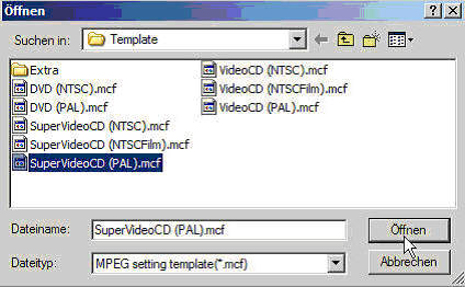

    Nun müssen wir noch ein bestimmtes Template öffnen, um das richtige Video-Format, in diesem Fall SVCD zu bekommen. Hierzu klicken wir auf Load.
    Click on load to select the right template for SVCD.
    Und wählen dann das Template für SVCD im PAL Format aus.
    In Europe you have to select the PAL version, in USA (Region1) NTSC version.

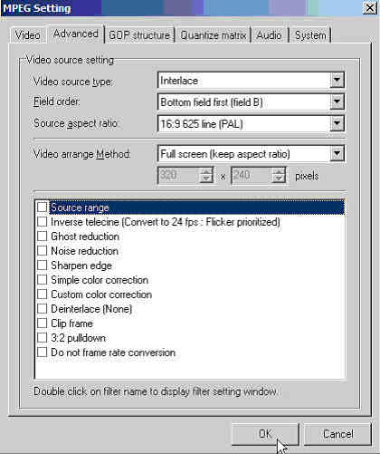

    Am besten die Einstellungen so übernehmen wie hier gezeigt. Als nächstes wechseln wir in die Reiterkarte Advanced.
    Take these settings as in the picture above. Next go to "advanced".
    Hier kommen jetzt die Einstellungen zum tragen, die wir uns zuvor bei DVD2AVI notiert haben. Nämlich der Video Type und die Aspect Ratio. Einstellungen je nach Notiz vornehmen und mit OK das Menü verlassen.

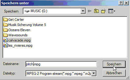

    So das wars schon fast. Wie immer müssen wir natürlich auch was speichern. Dafür gehen wir unter File auf Save project.
    Now you take the information from DVD2AVI -> video type and aspect ratio.Click "OK" to exit the menue.That's all - but we have to save again as a project.Go to file -> save project

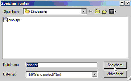

    Jetzt geben wir dem Projekt noch einen schicken Namen.
    Select a filename.
    Ein Klick auf Speichern und fertig !
    Click on "save". Finished !

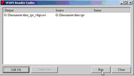

    VFAPI Converter
    Wozu noch dieses Tool ?
    Ganz einfach. Cinema Craft, also unser effektiver Encoder, kann nur AVI-Files öffnen.
    Somit müssen wir Cinema Craft „vortäuschen“, daß es einen AVI-File zum encoden bekommt.
    Diese Aufgabe übernimmt VFAPI Converter und macht aus unserem TMPGENC Projekt einen „AVI"-File.
    Why do we need VFAPI Converter ?
    It's simple.Cinema Craft can only open AVI-files. So we have to convert the TMPGENC-project into an AVI-file.

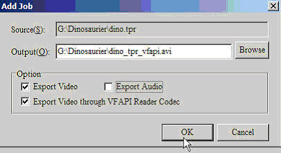

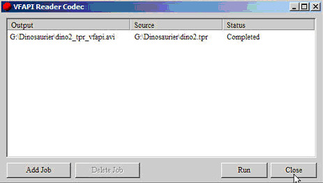

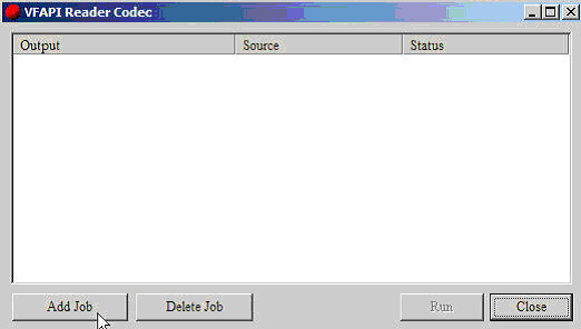

    Zuerst klicken wir auf Add Job.
    Dann wählen wir das Projekt von TMPGENC aus und klicken auf Öffnen.
    Select the TMPGENC-Project and click "open".
    Im folgenden Screen den Haken bei der Audio Spur entfernen und mit OK bestätigen.
    Deselect the audio option und click on "OK".
    Danach ein Klick auf Run und schon wird aus dem TMPGENC Projekt ein AVI-File.
    Click on "Run" to start converion.
    Der Vorgang dauert nur wenige Sekunden und wird mit Completed im Status bestätigt.
    It takes only a few seconds and and status says "completed" when finished.
    Ein Klick auf Close und das war es zum Thema VFAPI Converter.
    Click on "close" to exit.

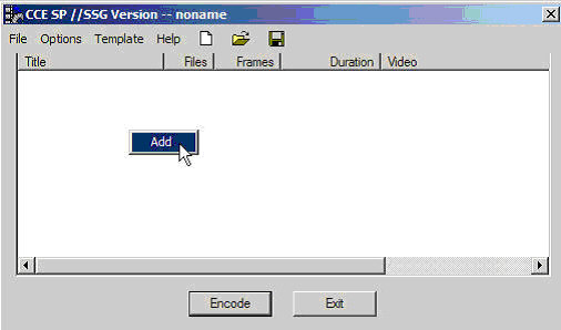

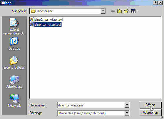

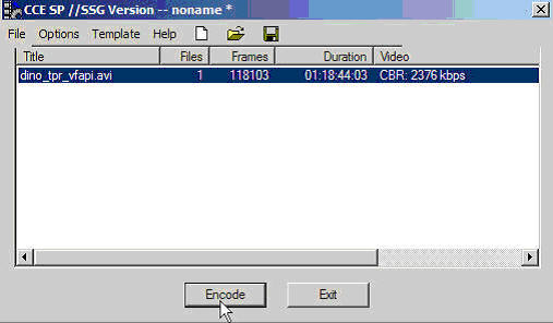

    Zuerst per rechtem Mausklick Add auswählen um eine AVI-Datei hinzuzufügen.
    Now we can encode the video. First right click -> "add" to add an AVI-File.
    Dann das AVI-File wählen, welches zuvor von VFAPI Converter erstellt wurde.
    Select the AVI-File from VFAPI Converter.

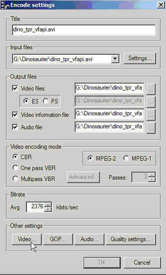

    Per Doppelclick auf den AVI-File gelangen wir zu den Optionen.
    For the options doubleclick on the AVI-File.

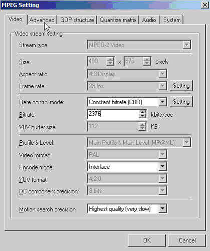

    Hier die Einstellungen wie in der Vorlage übernehmen.
    Das bedeutet, als Video encoding mode wählen wir CBR (Konstante Bitrate), MPEG-2 für SVCD und stellen die Bitrate auf 2376 ein. Klar, bei den Output files kann man natürlich die Namen und Verzeichnisse wechseln wenn man möchte.
    01.10.2002 Update : Maximale Bitrate für den Video-Part bei SVCD ist 2524 KBit. Wer will kann das auch nehmen um noch mehr Qualität zu erreichen.
    Select options as in the picture. I take CBR (constant bitrate), MPEG-2 for SVCD and 2376 KBit as Bitrate. You can choose different output names if you want.
    01.10.2002 Update : Maximum bitrate for the video part is 2524 KBit. If you want you can take this setting for better quality.

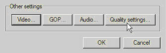

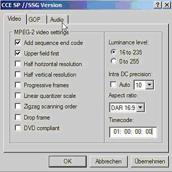

    Danach klicken wir unter Other settings auf Video.
    Under "other settings" click on "video".
    Im folgenden Fenster stellen wir wieder die Aspect Ratio ein, die wir zuvor bei DVD2AVI notiert hatten. Der Rest wird einfach übernommen.
    Hinweis : Sollte DVD2AVI angezeigt haben, daß der Film Progressive ist, muß natürlich noch ein Häkchen bei Progressive frames gesetzt werden.
    In the following window we select the aspect ration which we noticed from DVD2AVI.The rest stays like in the picture.
    Info: If DVD2AVI said that the movie is in progressive mode you have to select "progressive frames" !

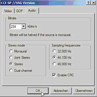

    Jetzt wechseln wir in die Reiterkarte Audio.
    Now we go to "audio"
    Die Einstellungen exakt so übernehmen wie im Beispiel und mit OK bestätigen. Als nächstes widmen wir uns den Quality settings.
    Select everything as in the picture and click on "ok" !

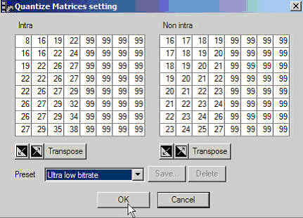

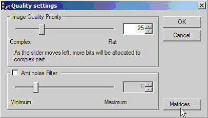

    Den Anti noise filter brauchen wir nicht. Also das Häkchen entfernen und anschließend auf Matrices klicken.
    We do not need the "anti noise filter". Deselect it click on matrices.
    Wir wählen Very low bitrate und bestätigen mit OK. Laut CCE Handbuch sollte man diese Einstellung für Bitraten unter 4000 KBit wählen.
    Choose "Very low bitrate" and click on "ok". You can test other settings if you want. I read on the internet that this option would give better qualtiy. CCE handbook says, that this setting should be used for bitrates under 4000 KBit. I don't know if it's right...

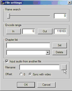

    Mit einem Doppelklick auf den AVI-File gelangen wir ins nächste Fenster.
    Doubleclick on the AVI-file for next window.

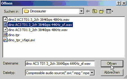

    Wir wählen Input audio from another file. Die restlichen Optionen bleiben und wir klicken auf den Knopf mit den Punkten um den Audio-File auszuwählen.
    Choose "input audio from another file". Keep the rest as it is and click on the button with threee points to select the audio track.

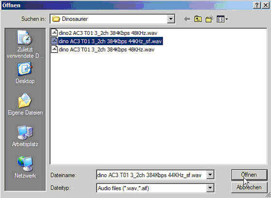

    Wir wählen jetzt die .wav-Datei aus, die zuvor DVD2AVI erstellt hatte und klicken auf Öffnen.
    Select the .wav file from DVD2AVI nad click on "open"
    Wir bestätigen die Auswahl mit OK.
    Click on "ok".
    Wir haben nun alle notwendigen Einstellungen vorgenommen. Es kann losgehen
    Mit OK und nochmal OK gelangen wir wieder ins Hauptmenü, wo sehnsüchtig der Encode Button auf uns wartet.
    Setup is okay. We can start. Click "ok" and again "ok" to go back to main menue. Here we find the "encode" button.

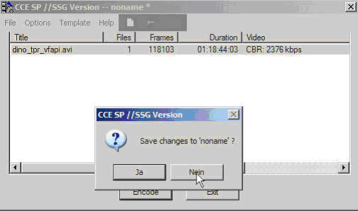

    Bevor es richtig losgeht müssen wir noch die folgende Frage mit No beantworten.
    Choose "no" for saving.
    Jetzt heißt es zurücklehnen und die Show geniessen.
    Now let's wait...

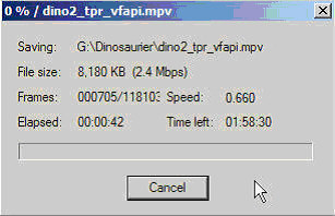

    An dem Parameter Speed kann man erkennen, wie schnell der Rechner ist. Im Beispiel ist der Wert 0.660 angegeben. Das bedeutet, daß die Encoding-Zeit weniger als doppelt soviel ist wie die original Filmlänge. Kurz gesagt, ein Speed von 1.000 entspräche Encoding in Echtzeit. Das Codieren ist reine Last auf der CPU ! Man darf sich also nicht wundern, wenn der Rechner ausser encoden sonst nichtmehr viel zustande kriegt – sprich “schneckenlangsam” wird.
    Parameter speed shows you how fast encoding is. 1.000 would be realtime. More than 1.000 faster than realtime and as in example 0.660 a little bit less than double of the movie length. Encoding with CCE will load your whole system. So don't be afraid when your system does nothing else as encoding. *g*

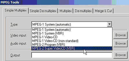

    Nachdem CCE ganze Arbeit geleistet hat, befinden sich nun eine .mpa und eine .mpv Datei auf der Festplatte. Also zurück zum guten alten TMPGENC um die beiden Dateien in eine MPG-Datei umzuwandeln.
    Unter File die MPEG Tools wählen.
    When CCE finished successfully we got a .mpa audio file and a .mpv video file on the hard disk. We have to return to TMPGENC to multiplex these files to one .mpg video-file.
    Select under "file" "MPEG Tools".

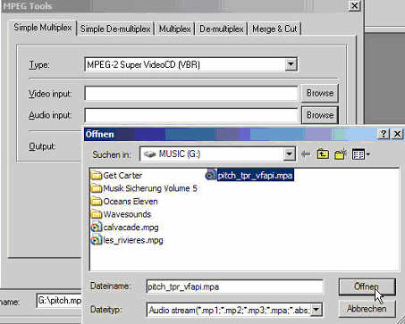

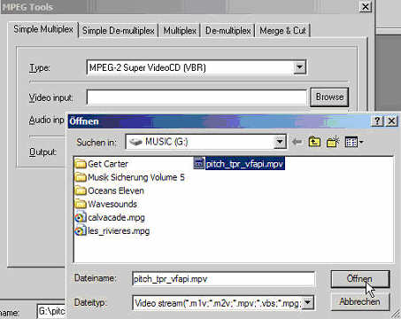

    In der Reiterkarte Simple Multiplex als Type MPEG-2 Super VideoCD wählen.
    Select "simple multiplex" and as type MPEG-2 Super VideoCD.
    Jetzt wählen wir unter Video input die .mpv Datei aus.
    Under video select the .mpv file
    Und unter Audio input logischerweise die .mpa Datei. Stehen die Files alle in einem Verzeichnis so übernimmt TMPGENC die Suche und füllt alle Felder schon aus.
    Under audio we choose the .mpa file. If these files are located in the same folder TMPGENC finds them automatically.
    Zum Schluß wählen wir unter Output die gewünschte Ausgabedatei für den .MPG File
    Select an output path fpr the .mpg file.
    Mit Run starten wir den Multiplex Vorgang. Das dauert ein paar Minuten.
    Fertig !
    Click "run" for multiplexing. It will take a few minutes...

  9. is the audio in this svcd 5.1 or is that not possible?
  10. In this guide the audio track is a simple stereo signal. If you do a Dolby Surround Downmix with DVD2AVI you get Dolby Surround Sound which means Dolby Digital 2.0. You hear sound from all 5 speakers,but is is definitely not Dolby Digital 5.1 ! Look @ the new guide about DVD 2 SVCD with DD 5.1 Sound. I made a comment about that guide...if it is possible to create a SVCD with DD 5.1...it will only work on a few DVD payers because 99 % of all players don't support such a feature !
    Remember : Dolby Digital 2.0 or Dolby Surround is a stereo signal which includes surround information for the center and the rear left/right speaker. The signal for the rear left/right is a splitted mono signal.

  14. Update :
    - you can use "17" for quality setting in Cinema Craft for better quality
    - if you want to use matrices you should better use "very low bitrate". "very low" stands for bitrates under 4000 Kbit. "ultra low" is used for bitrates under 2000 Kbit.

  18. VFAPI Converter , i cant open the tmpeg project with the version of VFAPI Converter on this website , any ideas?
    Join Date: May 2002
    Location: Rainy City, England
    Did you run vifpset.bat before trying to use it?

  21. First another update :
    You can take 2524 KBit for video as maximum.
    2524 KBit video + 224 KBit Audio = 2748 KBit the absolut maximum for STANDARD SVCD.
